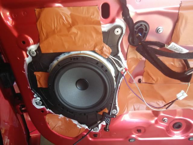

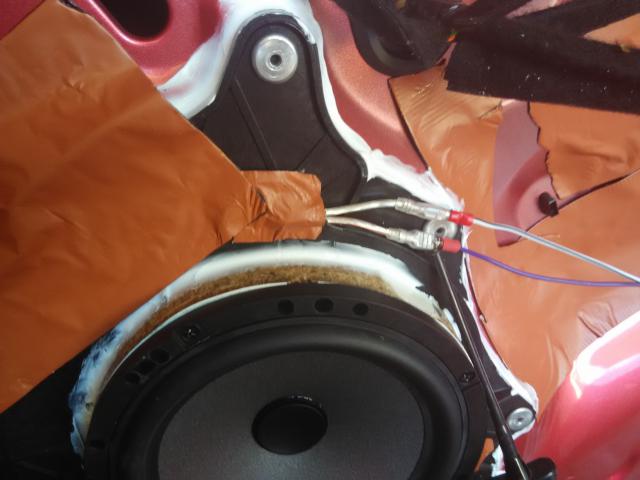

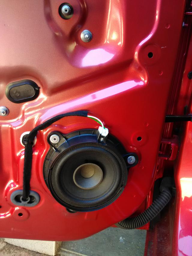

Je viens de faire ce que tu  veux faire y a 2 mois, ISN 165 à l'avant, et Kit Renault 130 coax à l’arrière (entretoise déjà présente, idem ISC 130 + entretoise).
Je te confirme ça marche du feu de dieu avec le media-nav classique (4x40w).
Après a l'avant et pour toi à l'arrière, il faut prévoir une entretoise de 2 cm environ en bois, et tu va te faire chier a enlever les rivets de fixations des enceintes d'origine (si t'a pas les bons outils , c'est galère mais on y arrive).
Je crois que j'ai des photos , je vais essayer de les poster SmileSmile
montage initial hp arrière :
Image porte avant avec entretoise bois de 2 cm épaisseur diam 175 mm ext 145 mm int je crois me rappeler ???:

Par rapport à l'origine, tu as plus d'aigu et les medium sont propres, le HP ne vibre pas a fort niveau et tu peux écouter beaucoup plus fort. je pense pas arriver à saturer l'ampli, j'ai la porte qui vibre avant, mais le niveau d’écoute est très bon et fort.
Du coup, je vais surement pas installer un caisson de basse, c'est déjà suffisant.
Après mon style de music, c'est du jazz (avec contrebasse !!), pop, hard Rock (c'est très éclectique  geek  geek ) mais pas du disco qui demande des caissons de basse  tongue  tongue
