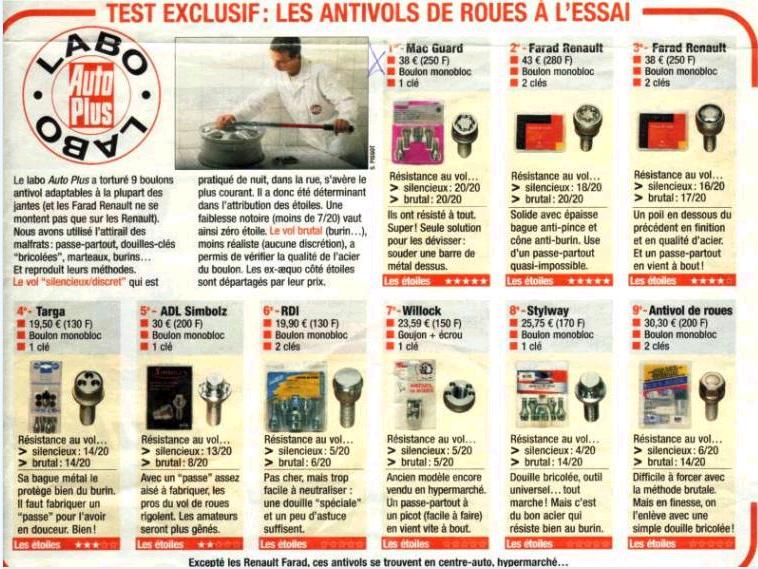

J'ai commencé à chercher pour des boulons anti vol si on en croit le vieux sujet d'Auto Plus qui date de quelques années les meilleurs sont les Mc Guard et les Farad. Renault sur son site semble monter encore des Farad (pas les meilleurs d'après Auto plus) il y a deux modèles.
D'après Mc Guard les dimensions sont M12 X 1.5 X 23 (n'existe pas chez Mc Guard), sur le site de Renault en tapant nouvelle clio dans les accessoires commandables on tombe sur du M14X1.5 pour les ecrous anti vol pour jantes alliages mais sur d'autres sites de pièces détachées c'est bien M12X1.5, d'après Farad M12 X 1.5
Quelqu'un a t il une info plus précise à ce sujet et quelle marque choisir ? La longueur de filetage est importante j'imagine ?

Pour rappel l'article d'Auto Plus :
