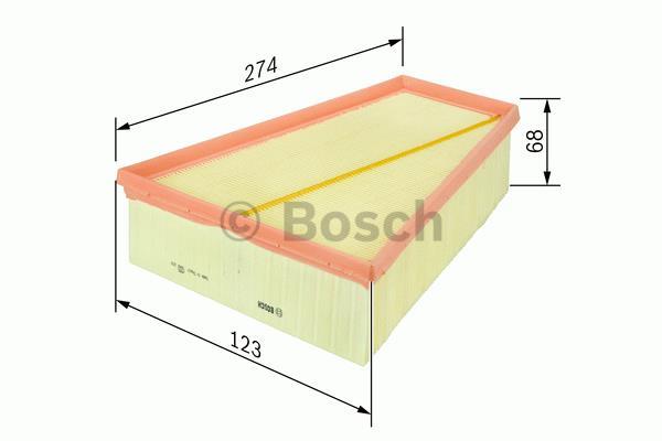

Non pas pris de photo mais il n'était pas vraiment sale - il aurait encore pu aller jusqu'à 40.000
il correspond à celui là
Sur le Bosh, il une différence entre les mesures de la "fiche détaillée" et les mesures sur le dessin -
Sur le dessin, les mesures correspondent bien au boitier du filtre. Je pense que d' origine ça devait être du Bosh
