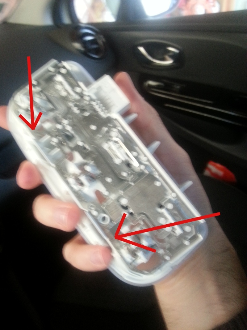

1ere étape : Pousser la console vers le pare brise et ne pas hésiter à forcer vers le bas pour déboiter le tout. ça vient assez facilement.
2eme étape : On débranche le courant
C'est simple, il y a une petite languette suffit d'appuyer dessus quand on tire.
3eme étape : Il faut décrocher le plafonnier.
Il y a deux clips rigide pour décrocher le plafonnier, il faut appuyer fortement dessus pour pousser le tout.
Petit conseil de Karet "faire levier sur les bords pour qu'il se déboîte toute seul."
4eme étape : Enlever le cache plastique.
Pour ça, on déclipse sur tout le contour le cache en poussant doucement vers l'exterieur, très très facile.
5eme étape : On change les ampoules.
Suffit de tirer dessus et replacer par les led. Si on a du mal à les faire sortir, on peu légèrement pousser par l'arrière avec un petit tournevis
6eme étape: On test bien sur.
Pour finir on remboite tout.

Message  Gil_RUN_974 le Jeu 7 Mar 2013 - 6:34
Très bon tuto,
Et pour parfaire le tout, pourrais-tu indiquer par des flèches, les endroits sur lesquels il faut appuyer pour la partie blanche supportant les ampoules?
Cela pourra aider à trouver le bon endroit indiqué dans la notice pour pouvoir déclipper à l'aide d'un tournevis plat.
Merci

Message  Okia le Ven 8 Mar 2013 - 10:14
Désolé Gil_RUN_974, c'est la seul photo que j'ai du dessus, elle est vraiment pas terrible, enfin si ça peu servir.
Donc c'est deux "crochets" qu'il faut pousser pour déclipser. Par contre sans tout démonter je ne vois pas comment faire avec un tournevis plats. Ils se trouve à l’opposé des boutons d'éclairage.

Re: [Tuto] Démonter le plafonnier & installation de LED
Message  Gil_RUN_974 le Ven 8 Mar 2013 - 11:49
Merci Okia,
Donc c'est bien à l'opposé du connecteur. Cela peut servir c'est vrai, pour quelqu'un qui n'as "pas peur" d'essayer.
