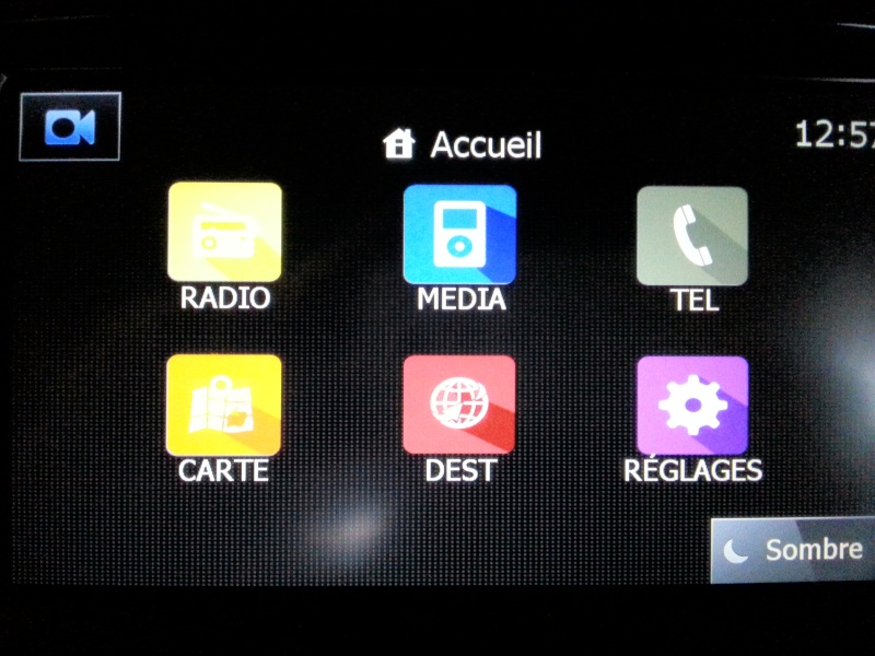

Petit changement des icones d'accueil. Fait maison.
Bon par contre le rendu photo est vraiment pas terrible et les couleurs ne sont pas fidèles.
Je compte m'attaquer à tout le système, mais j'ai un petit soucis, si quelqu'un veux bien m'expliquer comment faire du BMP avec fond transparent, j'ai beau essayer avec les couches alpha & Co mais rien n'y fait.

Re: Finaly media nav hacked :)
super boulot bravo ! c'est propre et net !
Merci beaucoup, et encore dès que j'arriverai à faire de la transparence en BMP je m'occupe du reste.
Voilà un exemple entre les vrais logos (ici la carte) et ma photo toute bidon.
Merci beaucoup pour les liens de langues, je vais regarder pour ton soucis d'icone en BMP, mais pour moi c'est normal pcq cette extension de fichier ne supporte pas la transparence même si tu lui lie une couche Alpha.
Voila test fait met le en PNG la la transparence reste en compte
Par contre si tu peux partager les endroits pour changer le thème je suis preneur
Je peu tester en Png, mais je pense pas que ça marchera, c'est des fichiers en xxx.bmp qui sont appelé, il faudrait dans ce cas là trouver l'appel et renommer les entrés.
Effectivement le Bmp natif ne prend pas en charge la transparence mais je suis casi sur que c'est possible, car en plus d'avoir un peu chercher sur le net certaines images du medianav sont en Bmp avec fond bleu, le bleu doit être la couche "alpha" qui est définit comme transparente.
Pour modifier les images de mémoire, il faut aller dans carte 1 / système / img / M1. (Bien faire une copie avant quand même).
Un exemple de de bmp du medianav avec transparence.
https://mega.co.nz/#!dwsVhTzR!xeAnEFD4Z6L8GJm_VMBehSHBjs4BMMp1cYY0Q026lho
